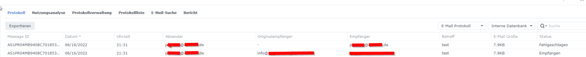

mein Mail Plus Server ist aktuell mit SMTP-Relay bei Strato konfiguriert und es funktioniert alles wunderbar und ohne Probleme.
Allerdings möchte ich gerne bei einem Konto die E-Mail Weiterleitung aktivieren, dies funktioniert allerdings nicht.
Ich vermute mal das mein Relay-SMTP Anbieter (Strato) den Absender nicht kennt und somit diesen blockiert.
Habt ihr einen Trick wie man das ganze umgehen kann bzw. Ideen wie ich sowas umsetzen könnte?

Das sieht deinem Screenshot eher nach einem anderen Problem aus. Leider hast du die Adressen unkenntlich gemacht. Was steht denn im Log?
Welche Logs meinst du? bzw. Wo finde ich die dann, wie im Screenshot zu sehen, sehe ich nur das es Fehlgeschlagen ist. Aktuell bin ich noch nicht dahinter gekommen, wo ich die genaue Fehlerbeschreibung sehe.
Das Log, in dem steht, mit welchem Fehlercode und -Text die E-Mail abgelehnt wurde.
Ach ja, kann es sein, das bei der E-Mail, bei der die Weiterleitung nicht funktionierte, der ursprüngliche Absender und das Weiterleitungsziel identisch sind? So etwas wird häufig abgelehnt, weil da die Server eine Weiterleitungsschleife vermuten.
So hab Die Logfiles gefunden.
022-06-19T17:38:23+02:00 palit postfix/smtp[27421]: 858F119F31D: to=<@meine_Private_Adresse.de>, relay=smtp.strato.de[2a01:238:20a:202:55f0::1133]:587, delay=2.2, delays=1.3/0.04/0.28/0.52, dsn=5.7.0, status=bounced (host smtp.strato.de[2a01:238:20a:202:55f0::1133] said: 550 5.7.0 Die verwendete Absenderadresse gehoert nicht zu Ihrem authentifizierten STRATO Paket. - You are not authorized to send mail from: <sender@outlook.de> (in reply to MAIL FROM command))
Die Frage ist wie ich das jetzt behebe, ist ja richtig das er nicht im namen des Absenders E-Mails verschicken kann nur wie kann ich das jetzt verhindern, das einzige was ich gemacht habe ist die Weiterleitung Aktiviert.
