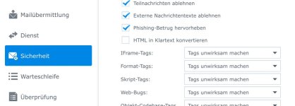

Moin, wenn ich direkt vom Server mit dem Programm Mail Plus etwas versende, ist die Formatierung nicht vorhanden, beim Empfänger.
Kennt Ihr da ggf. eine Lösung.
Herzliche Grüße
Wolfgang
Hi, bei allen Empfängern?, oder kann es sein, dass der Empfänger keine formatierten Texte empfangen darf / soll ?? Bei mir funktioniert es…
hier schonmal probiert?: (HTML/Klartext)
Lieben Dank werde ich ausprobieren. Habe den Haken herausgenommen. Melde mich dann dazu. Lass es dann noch von anderen testen.
Moin, es scheint die Lösung gewesen zu sein. Recht herzlichen Dank. Es hat mir sehr geholfen. Beste Grüße Wolfgang
Das hätte ich jetzt nicht erwartet, denn das sind üblicherweise alles Einstellungen zur Anzeige von E-Mails. Außerdem, warum bietet Mail Plus dann noch das Erstellen von HTML-E-Mails an? Oder benutzen deine externen Empfänger ebenfalls Mail Plus als E-Mail-Client?
Sorry, für die späte Antwort. Nur teilweise. Ich bin aber sehr froh, dass es jetzt klappt.:)
