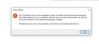

Nach deaktivieren des Admin Usernamens (DSM 7) konnte ich von meinem Win 10 rechner nicht mehr auf die NAS (DS216play) zugreifen. Von der VU+, Handy (android) und Ipad war es aber kein Problem.
Erst nach Aktivierung des admin usernamen tauchten die Ordner der Nas auf dem PC wieder auf.
Was muss ich tun um den admin usernamen wieder deaktivieren und trotzdem vom PC auf die NAS zugreifen zu können?
Habe leider selber nur viel gefährliches halbwissen.

Hatte ich so getan. Den "normale" Admin zu deaktivieren war nicht das Problem. Ich konnte aber dann nicht mehr vom PC auf die NAS zugreifen.
tproko
11. Jun 2017
2.101
253
129
Ok, aber wie meldest du dich da an?
Welchen Windows-Benutzer hast du (welcher Loginname)?
Matchen Windows-Benutzer und Synology Benutzername überein?
Bekommst du überhaupt Benutzer+Passwort Abfrage wenn du dich auf \\Diskstation verbinden willst?
gekatipa
06. Apr 2016
Oje, da brauche ich aber viel Hilfestellung.
Muss denn mein Windowsbenutzername mit dem Synology Benutzername übereinstimmen?
Benutzer+Passwort Abfrage kommt nicht. Im Windowsexplorer taucht nur die NAS auf (DiskStation)
