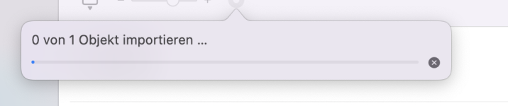

ich greife das Thema nochmal auf, da ich den gleichen Fehler habe.
Bisheriges Setup unter dem alles lief:
Mac mit OSX High Sierra, Fotos-Mediathek liegt, samt Bild-Daten, auf NAS DS413 mit DSM 6.2.4.
Ich konnte Problemlos Fotos in die Mediathek importieren und diese Verwalten.
Mit meinem neuen Mac kam OSX Monterey. Nach dem erstmaligen Öffnen der Mediathek kann ich nun keine Fotos mehr importieren (egal von welcher Quelle) - Der Import beginnt einfach nicht.
Ich habe nun Folgendes bereits versucht, (fast) immer mit dem gleichen Ergebnis:
- Neue Mediathek auf dem NAS angelegt
- Neue Mediathek auf dem Mac angelegt und auf den NAS verschoben
- Neuen Ordner auf dem NAS angelegt, neue Mediathek in dem Ordner angelegt
- Neuen User angelegt, neue Mediathek angelegt
- Mediathek "reparieren"
- Neue Mediathek auf einer anderen Externen Festplatte angelegt -> ERFOLG, der Import klappt.
- AFP deaktiviert und über SMB zugegriffen (Alles nochmal durchprobiert)
Ich bin mit meinem Latein am Ende - hat jemand das gleiche Problem oder gar eine Lösung?
Viele Grüße
Claus
Nachtrag: Auch wenn ich Objekte nicht in die Fotomediathek kopieren lasse, läuft der Import nicht.
iCloud Fotos ist und war nie aktiviert.
