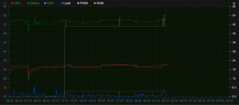

Ich weiß jetzt nicht ob auf einer RS1221+ der AvrLogger von BigRonin läuft.
Aber damit bekommt man die tatsächlichen Werte der CPU angezeigt und die liegt meist höher als der Statuswert, siehe grüne und rote Linie unten von meiner DS916+ aufgezeichnet mit dem Avr Logger:
Der "peak" gegen 11 Uhr resultiert daraus, dass ich eine handy Sicherung von Videos durchgeführt habe und in den gemeinsamen Ordner /photo verschoben habe. Dadurch ging die CPU auf 97% hoch um die Videos in niedriger Qualtität zu rendern, daher der Anstieg der Temp auf 67°C der CPU.
Im "Normalbetrieb" liegt die CPU Temp der DS916+ bei ~ 43°C.

Nun, der AVRLogger läuft wieder seit heute Morgen 7h, da waren nur mal kleine Zugriffe, zum Schluss mal die Syno mit RAW Files über Adobe Lightroom ein wenig gefordert. Pro Datei ca. 45MB 1500 Bilder eines Events und die laufen alle super flott über LR durch, mal kurz eben welche in PS öffnen, da geht die Temperatur leicht nach oben (ab 22h im Chart).
Da muss es nun schon Sommer werden, mit 30° und noch ein paar mehr Elfen, die hier Bildbearbeitung machen um dann auf eine HHD Temperatur jenseits der 45/50° zu kommen. Zumindest meine momentane Einschätzung.
