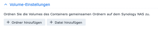

habe es geschafft, den Logitech Media Server auf DS 224+ im Container Manager zu installieren. Der Server läuft auch, kann ihn über den Browser aufrufen und komme in die Einstellungen.
Mir gelingt es aber nicht, auf meinen Musikordner zuzugreifen.
Habe jetzt verstanden, dass ich dazu den Pfad hier bei den Volume-Einstellungen angebe.
Aber irgendwas mache ich falsch. Ich klicke auf „Ordner hinzufügen“
Dann wähle ich in der Liste das Verzeichnis auf dem NAS, in dem meine Musik liegt.
Vorne steht jetzt der Pfad zu diesem Verzeichnis. Dann kommt ein Feld, in das ich was eintragen muss, sonst kann ich nicht speichern.
Aber was trage ich da ein?
Danke, stehe irgendwie auf dem Schlauch ...
Ok, bin einen Schritt weiter. Habe jetzt im Verzeichnis „docker“ in meinem Folder „LMS“ ein Verzeichnis „music“.
Was dort drin liegt, wird vom LMS gefunden und abgespielt. Schon mal ein Fortschritt.
Könnte jetzt den Inhalt meines Musik-Verzeichnisses dort hin verschieben.
Gibt es alternativ auch die Möglichkeit, mit einem Alias im Verzeichnis „music“ auf mein eigentliches Musik-Verzeichnis zu zeigen?
Du musst nur die Ordner Mappings des Docker-Containers anpassen.
Da musst du eben den Pfad eintragen, den die Musik im Container hat. Ich nutze den nicht, daher kann ich dir das nicht genau sagen. Das muss in der Doku zu dem Docker-Image stehen. Welches Image verwendest du und wie genau hast du den Container aufgesetzt?
Hab das neueste Image genommen und der Rest funktionierte von allein.
Der Pfad zur Musik funktioniert ja auch, so lange sie im Volume „docker“ liegt.
Wie das neuste? Es gibt mehrere verschiedene "Anbieter" für das Image.
Hab meinen Musikordner jetzt einfach ins Verzeichnis „docker“ verschoben. Läuft.
