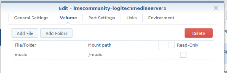

ich verzweifle an den Volume-Einstellungen:
auf DS218+ ist die Musik unter volume1/music. Wenn ich einen Mountpfad eintrage, dann ist im LMS webfrontend/Einstellungen/Medienordner genau dieser Mountpfad nicht bei Durchsuchen zu sehen. Wenn ich den Container stoppe, den Pfad ändere, wieder starte, ist der alte Pfad plötzlich zu sehen (aber nichts gemounted), der neue aber nicht. Das Spiel kann ich ewig weitertreiben. Was läuft denn falsch?
Danke, BeetleX
BeetleX
10. Jun 2021
OK, jetzt hab ich´s. Hatte gehofft, dass man zumindest die Grundfunktion einfach Installieren kann.
Nach dem Rezept oben hat läuft nun alles wie Bienchen ;-)
