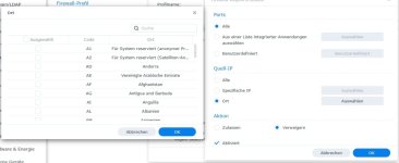

Schließe mich dem Problem an. Auf einer DS723 mit DSM 7.2.2-72806 Update 5 keine Länderliste mehr für das Geoblocking. Neustart hat nicht geholfen.
Meinst Du diese hier nach Ländern?
Neuestes Update manuell eingespielt.
Werden hier noch angezeigt.

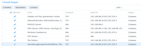

Wenn man dann in das jeweilige LAN Interface wechselt, kann man das einstellen. Standard ist "Zugriff erlauben". Müsstest du dann wahrscheinlich nur auf "Zugriff verweigern" einstellen (ohne extra Blockregel). Bei mir sieht das so aus mit extra Blockregel:
Ohne müsstest du das dann in dem jeweiligen LAN Interface einstellen, z.B.:

Unter /var/db/geoip-database/GeoLite2-City.mmdb liegt eine GeoIP-DB.
Auf einem betroffenen NAS (DS218+ mit DSM 7.3.2) liegen viele Dateien wie 9e890160.vcdiff, aber die GeoIP-DB fehlt.
Ich hab mal zum Test die DB von einem anderen NAS auf das defekte kopiert. Damit kam die Länderliste leider noch nicht wieder zu Tage - einen Reboot konnte ich aber auf dem NAS jetzt nicht durchführen.

Naja, das ist nicht bis ins kleinste abgesichert, da du für alle IPs scheinbar alles zulässt.
zB die erste Regel für dein LAN müsste man aufsplitten für zB DSM, ganz wichtig alle Serverprotokolle, Kalender usw, was du halt nutzt.
Jede App/Funktion bekommt eine eigene Regel, was das Regelwerk lang macht aber dafür übersichtlich.
Warum deine Regeln 2 und 3 diesen IPs wirklich alles erlauben musst du wissen. Leider sehe ich hier nicht wie bei mir, was unter Protokolle wirklich eingetragen ist. Es sollte aber restriktiv sein!

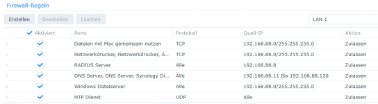

Ein Regelwerk (Teil davon) nur für die LAN Schnittstelle sieht dann etwa so aus:
Das sieht jetzt unter Protokolle wo ALLE steht nicht so sauber aus, aber tatsächlich sind dort überall spezielle Ports hinterlegt.
