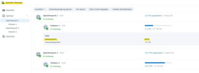

im Februar 2021 habe ich mir, nach einer kompetenten Beratung hier im Forum, das DS920+ bestückt mit drei WD Red Plus 8 TB Platten zugelegt.
Ich speichere dort (RAID 5) meine Foto Dateien. Den Lightroom Katalog lagere ich auf einer SSD im PC. Das NAS hängt an einer Fritzbox und ist mit dem PC über ein Kabel verbunden.
Das funktioniert seit 2021 wunderbar.
Seit einigen Tagen fallen bei der Bearbeitung der auf der Synology gelagerten Fotodateien einzelne Dateien aus: Sie bekommen einen grell farbigen horizontalen Streifen. Erst eine Datei, wenig später die zweite, dann eine Dritte.
Das passiert nur bei Dateien, die auf dem Synology NAS gelagert sind, also nicht bei Dateien, die auf der SSD im PC lagern.
