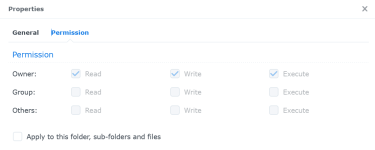

Die Berechtigungen für den "photo" Ordner selbst zeigt mir die korrekten Berechtigungen für die entsprechenden Nutzer an.
Die Berechtigungen für einzelne Unterverzeichnisse stehen jeweils auf "Owner".
12.348
2.878
423
Schau mal, ob /photo im Windows-ACL-Modus läuft (Systemsteuer, Freigebene Ordner, Rechtsklick auf photo - Ist "Konvertiere zu Windows-ACL" graugetastet?). Dein Screenshot zeigt Linux-Berechtigungen.

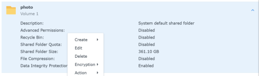

Ich sehe diese Einstellungen bei einem Rechtsklick bei den gemeinsamen Ordnern nicht.
12.348
2.878
423

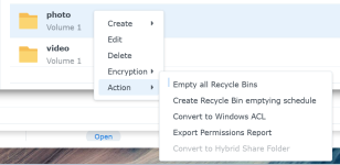

Sorry, vergessen - unter "Action"
12.348
2.878
423
Dacht ich mir. Dann mach's. Es gibt keinen Grund mehr, dass ein Ordner noch im Linux-Modus läuft. Ab DSM7 ist Windows-ACL Standard.

Hallo, stolpere gerade scheinbar genau über dieses Problem ...nur bei mir ist 'Convert to Windows ACL' ausgegraut ...was muss ich da tun?
DS 720+ mit 'DSM 7.2-64570 Update 1'
Gruß, Michael
12.348
2.878
423
Geh einfach über die Filestation direkt auf die Eigenschafften des Freigegebenen Ordners (da sollte es nicht wie in #3 aussehen) und lass die Berechtigungen nochmal nach unten vererben.
