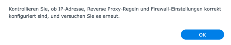

sonst hatte ich nie Probleme mit dem Verlängern meines LE Zertifikats.
Nun ist es abgelaufen und ich wollte es verlängern (wie immer).
Port 80 ist offen, Firewall lässt Port 80 zu.
Erhalte dann aber folgende Fehlermeldung:
In den Logs steht:
{"error":110,"file":"client_v2-base.cpp","msg":"IP_ADRESSE: Invalid response from http://meineDomain.de/.well-known/acme-challenge/XXX: 404"}
Jemand ne Idee?

Das ist nicht richtig.
Habe gestern Abend auch noch den Fehler gefunden. Hatte eine neue Reverese Proxy Regel die Probleme verursacht hat. Verlängerung war dann wieder möglich
