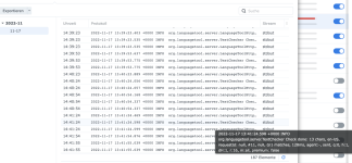

Hier noch das Protokoll.

Gerade habe ich diese Meldung im Log gefunden.

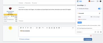

Ich kann es eingrenzen, es liegt am Browser. Ich dachte die ganze Zeit, ich habe es bereits in Safari und Chrome probiert. Eben wollte ich es nochmal in Chrome testen und merke, dass ich dort das Plugin noch nicht installiert habe.
Es liegt somit am Safari. In Chrome läuft es - siehe Screenshot
