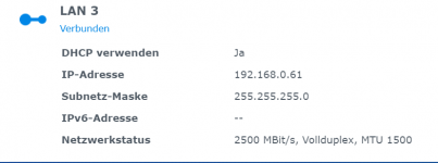

Der Club 3D USB-Adapter ist heute gekommen - er wurde sofort als LAN3/eth2 erkannt und funktioniert einwandfrei.
So um die 200 MB/s schafft er. Besser als LAG. Danke @Synfonie für den Tipp.

Synfonie
22. Jan 2018
187
Danke, hab mir die Video Signatur gerade genauer angeschaut, da ist genau der Treiber verlinkt. Läuft auch direkt - wird nur noch nicht mit 2,5GB erkannt. Mal sehen.
