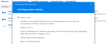

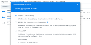

Hallo zusammen!
An meinem Switch ist noch kein LAG eingestellt, aber beide NAS (DS920+ und DS918+) sind mit je 2 LAN-Kabeln am Switch angeschlossen, und beide werden auch mit je 2 unterschiedlichen IPs (DHCP) angezeigt - soweit so gut.
Mich irritiert aber, dass die beiden NAS (identisches DSM, neuste Version) verschiedene Bond-Varianten zur Auswahl anzeigen (siehe Screenshots). Ich bin mir ziemlich sicher, dass die vor ein paar Tagen noch identisch waren (nur 3 Einträge, ohne "XOR"). Hat jemand eine Idee, woran das liegen könnte? Mir ist nicht erinnerlich, dass ich sonst etwas verstellt habe.
DS920+:
DS918+:

Mmh, ich hab grad mal bei mir geschaut. Ich hab da bei der DS415+ und der DS1522+ (s. Signatur) die Auswahl aus deinem 2. Screenshot.

Hmm, ich sehe eben, dass nur bei LAN1 der DS918+ ein Häkchen bei `Als Standard-Gateway festlegen` gesetzt ist, nicht bei LAN2 und auch nicht bei LAN1 und LAN2 der DS920+. Das war ein Versehen (sollte eigentlich nirgendwo gesetzt sein), aber das ist vermutlich nicht der Grund. Hast Du dort das Standard-Gateway gesetzt oder nicht? Mir ist der Sinn auch nicht ganz klar, daher bitte ich um Entschuldigung für meine evtl. dumme Frage dazu (evtl. auch noch OT?).
PS: Nachdem ich das Häkchen entfernt habe, sehen die Bond-Einstellungen (fast erwartungsgemäß) unverändert aus, d.h. die DS918+ (2. Screenshot) hat eine Variante mehr als die DS920+ (1. Screenshot). Seltsam...

"Als Standard-Gateway festlegen" kann nur bei einem LAN-Interface gesetzt werden. Setzt man es bei dem zweiten, ist es bei dem ersten weg und umgekehrt. Das ist einfach das Interface mit dem die DS bevorzugt ins Internet geht und sollte schon bei einem der Interfaces gesetzt sein. Bei mir ist das immer beim schnellsten Interface gesetzt (2,5 GBit bei der DS415+, 10GBit bei der DS1522+).m Aber das ist nicht der Grund für die unterschiedliche Bond-Geschichte.
Die DS920+ hat nicht nur weniger, sondern ganz andere Varianten. Hast du mal in der Synology-KB geschaut, ob da etwas dazu drinsteht?
