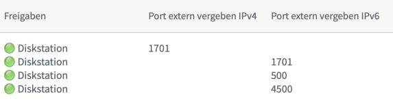

Ich besitze eine DS212+ mit DSM 6.2.4 und möchte mir eine VPN Verbindung einrichten, ich bin allerdings noch nicht sehr vertraut mit der ganzen Sache und benötige eure Hilfe. Welche Eintragungen muss ich auf meinem Mac Os Ventura vornehmen?
Accountname ist der Benutzername auf meiner DSM?
Passwort ist ebenfalls das Kennwort zu meiner DSM?
Der Schlüssel ist der, den ich auf dem VPN Server als vorinstallierte Schlüssel eingeben habe?
Was habe ich falsch gemacht? Die DS212+ ist direkt an der Fritzbox 7590 angeschlossen, Freigaben sind auch erteilt.

Laut Tante Google verwendet L2TP UDP, nicht TCP. Hast du darauf geachtet, dass deine Portfreigaben für UDP sind?
Edit: Ich bin mir aber nicht sicher, ob 1701 allein reicht. Google mal oder lies mal hier. Wie es scheint, hast du bei IPv4 nur 1701 freigegeben.

Öffentliche IPv4 oder nicht?

Warum nutzt du das VPN der Fritzbox nicht? Am einfachsten mit Myfritz zusammen? Beachte bitte dazu das die 6.2.4 nur noch kritische Updates bekommt und ab Juni nächstes Jahr nicht mehr im Internet freigegeben werden sollte. Die 212+ kann immer noch intern genutzt werden mit VPN, sollte dieses aber nicht mehr bereit stellen.
Ich würde deine Aufstellung noch einmal genau überdenken!

Bei Ventura gibt es, den Appleforen nach, übrigens ein Problem mit L2TP-basiertem VPN. Um funktionierende Profile zu erstellen, müßtest Du den sogenannten Apple Configurator verwenden.
Ich würde das VPN aber auch auf der Fritzbox terminieren.
