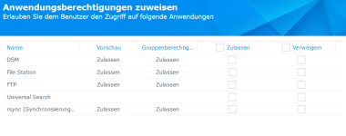

Zum Benutzer: würde der andere Rechte bekommen als der Laptop Benutzer? Wenn ja, welches Benutzer-Rechte-Setup ist sinnvoll?
Nur Lesen- und Schreibrechte auf den Backup-Share, der für Veeam vorgesehen ist. keine Anwendungen außer SMB (evtl. muss Filestation mit rein) und keine Admin-Rechte.
Hab ich soweit. Nur hier stecke ich noch: SMB ist nicht in der Liste ... ?
Nur SMB reicht. FileStation braucht er nicht. Das dient nur der App- und Web-Nutzung. Ansonsten wie gesagt nur Zugriff auf den Backup-Share (lesen / schreiben) - alles andere verweigern.
wie gezeigt, hab kein SMB in der Liste?

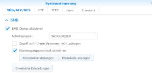

Das ist seltsam. Ist SMB überhaupt aktiv am NAS?
Ja, ist es
Ich hab grad extra nochmal meine vDSM6 Maschine hochgefahren. Unter DSM6 wird SMB nicht gelistet als Berechtigung. Unter DSM7 schon.
Welche DSM-Version ist das? Vielleicht gab es da SMB als Anwendungsberechtigung noch gar nicht.
Edit: zu langsam
Hm. Dann versuche ich das mal so. Ich nehme auch den Haken bei FileStation noch mal wieder weg.
