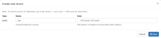

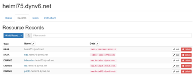

Ich habe es noch einmal neu erstellt:
Der erste Eintrag wird beim Abgleichen durch den Router erzeugt und ist unter der Domain erreichbar. Die IPv6 entspricht den Präfix und der Router-Geräte-IP.
Beim 2. Eintrag vergibst du einfach eine Subdomain und gibst hinter den :: einfach die Geräte-IP der DS ohne Präfix an (letzten 4 Blöcke). Wenn du jetzt die Domain aufrufen würdest, wärst du direkt auf der DS.

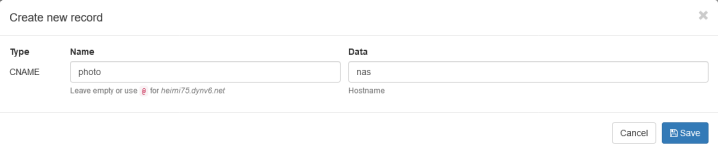

Wenn du jetzt noch weitere Dienste zugänglich machen willst, erstellst du einfach einen CNAME auf die NAS-Domain. Beispiele dazu siehst du auch oben.
Das Gleiche sollte auch bei deinem Provider einstellbar sein. Es ist bei jedem Anbieter ein bisschen anders, manchmal einfacher oder auch komplizierter. Strato und 1&1 haben das auch nicht besonders gut gelöst, aber es funktioniert auch.
