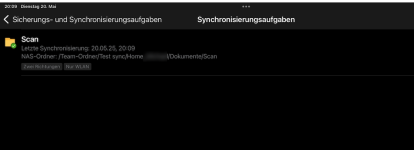

Alternativ könntest du in der iPad App eine Syncronisierungsaufgabe erstellen... teste ich auch mal gerade zum Spass
Das scheint zu funktionieren.
Du richtest dir eine Synchronisierungsaufgabe ein und danach wird ein Schattenbestand auf dem iPad erstellt mit allen Unterordnern.
Zugänglich ist das danach ganz normal über Dateien.
Nun kannst du ändern löschen alles offline.
Bist du wieder online im Büro, öffnest du Drive am iPad, und gehst wieder zur Aufgabe.
Nun siehst du wie er synchronisiert,,, funktioniert soweit bei mir im Einzelversuch ( 5 GB )
habe PDF, Excel Word benutzt, die üblichen verdächtigen halt.....
