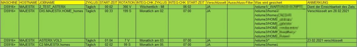

Nein, es ist (mir) nicht bekannt, dass man die unterschiedlichen Parameter der Jobs wegsichern könnte.
Einzig das, was gesichert wurde, lässt sich einsehen, wenn man einen HBK-Ordner mit einer erstellten Aufgabe eingebunden hat.
Daher führe ich für solche Zwecke eine Liste, wo ich mir die Einstellungen notiere.
Hier mal ein Auszug:
Diese Liste ist bei mir 54 Einträge groß, aber sowas macht man einmal und dann ist's gut.
So habe ich alle Geräte erfasst. Und wenn mal was dazu kommt oder wegfällt, dann ist das nicht viel.
Übrigens, es gibt keine depperten Fragen. Allenfalls dumme Antworten. ;)
