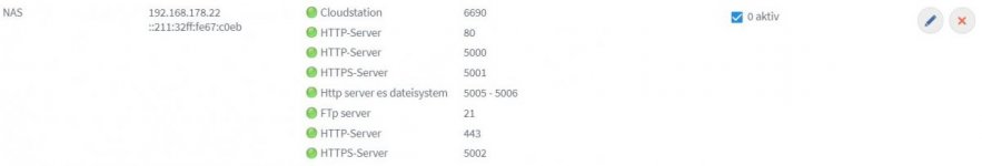

Anbei die eingerichteten Ports: Die interne IP ist verdecket, da ich weiß nicht ob man sie im netz preis geben sollte

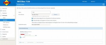

Feste IP stellt man entweder direkt in den Netzwerkeinstellungen der DS ein, oder man geht in der Fritzbox auf die Eigenschaften der angezeigten DS bei der Liste der Netzwerkgerät und aktiviert dort die Option 'diesem Gerät immer die gleiche IP zuweisen'.

Warum sind eigentlich einige Portweiterleitungsregeln grau und nicht grün? (im vorletzten Screenshot)
Immer die gleiche IP zuweisen war bereits aktiviert(sieh Screenshot), oder gibt es noch eine andere Möglichkeit irgendwo in der Fritzbox?

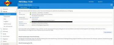

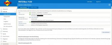

Egal welche der drei Einstellung ich vornehme, es ist immer das gleiche Bild IPV4 verbunden und IPV6 nicht. Auch bei Einstellung auf DSLite habe ich die gleiche ipv4 Adresse.Online Monitor.JPG
Sollte ich hier noch irgendetwas schwärzen in den beiden Screenshots?

Dann hast du wohl ein ipv4 only Anschluss, wenn bei IPv6 keine Verbindung aufgebaut wird, egal welche Einstellung du wählst. Also IPv6 einfach deaktiviert lassen.

Hier nochmal die Portregeln vlt ist hier ja ein Fehler mit https oder ähnliches
Fusion
06. Apr 2013
14.137
898
424
Bei den Ports interessiert erst mal nur ob TCP oder UDP. Was da nachher an IP Protokollen drüber läuft ist denen egal.
Deshalb nehme ich im Falle einer Fritzbox immer die Auswahl "benutzerdefiniert" oder eigene anstatt irgendeine Vorauswahl wie "HTTPS-Server"
Von daher würde ich vielleicht erst mal alle Freigaben löschen und neu anfangen. 5000/5005 braucht es allerdings in keinem Fall.

Nur anhand des Freigabebildes müsste z.B.
https://deine.synology.me:5001 funktionieren, wenn der Name mit deiner aktuellen öffentlichen IP übereinstimmt.
