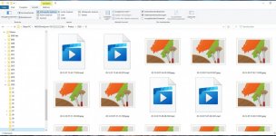

ich greife das Thema nochmal auf, da ich gerdade dabei bin mir nen Workflow mit der DS einzurichten.
Ich nutze Synology Drive mit dem Drive Client.
Möchte also mit dem Windows Explorer auf die eingestellten Ordner auf der DS zugreifen und damit arbeiten. Funktioniert auch sehr gut. Ich hätte nur gerne eine Vorschau der PDF Dateien im Datei Explorer von Windows.
Hab schon die Einstellung in der Ordner Ansicht Option gemacht, das Vorschaubilder statt Icons angezeigt werden.
Hab auch wie von stefan_lx beschrieben die Regedit geprüft. Bei mir gab es keinen Explorer Eintrag bei Policies in HKEY_CURRENT_USER
Hab den Eintrag aber in HKEY_LOCAL_MACHINE gefunden. Also in HKEY_LOCAL_MACHINE\Software\Microsoft\Windows\CurrentVersion\Policies\Explorer.
Da gab es keinen DisableThumbnailsOnNetworkFolders Eintrag.
Hab also einen erstellt und den Wert auf 0 gesetzt. Rechner neu gestartet.
Sieht jetz so aus wie auf dem Screenshot,,
Leider gehen die Vorschaubilder der PDF´s immer noch nicht.
Hat jemand eine Idee was ich tun könnte? Muss ich es doch in HKEY_CURRENT_USER eintragen?
