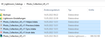

Ich war etwas ungenau in der Beschreibung. Die Datei hat keinen "." als Präfix, sondern ist vom Typ .Ircat oder .Ircat-data.
Hier mal ein Screenshot. Die markierten Dateien werden nicht übertragen ... :-(

Ich würde noch mal versuchen, den Job neu anzulegen. Tatsächlich sind das aber ja anscheinend Ordner und keine Dateien, oder?
Pie
14. Mai 2022

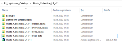

danke für den Tipp, stimmt. Es sind Ordner. Habe mal das Symbol der Ordner in den Standard geändert und siehe da, es synchronisiert.

Bist du sicher, dass die Ordner mit dem geänderten Icon nicht synchronisiert wurden oder wurde vielleicht nur der grüne Haken aufgrund des benutzerdefinierten Icons nicht angezeigt?

Ja, das hatte ich geprüft. Beim ändern des Symbols hat die Synchronisierung sofort gestartet.
