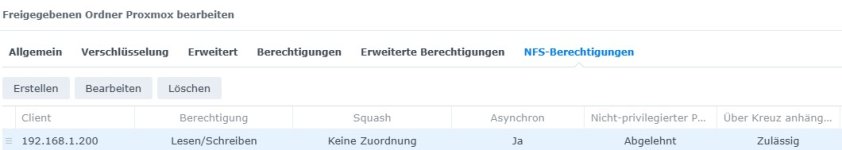

NFS ist enabled und arbeitet mit v3 und in den advanst Settings wurde nichts angepasst (Apply defult UNIX premissions enabled und read/write auf 8kB)
Die Ordner wurden der IP zugewiesen mit folgenden Einstellungen: Privilege: R/W; Squash: No mapping; Scurity: sys; Asynchronous: yes; Non-priv-port: Denied; Cross-mount: Denied

Bei mir steht die NFS Version im Proxmox auf 4.1 und in der DS sieht es so aus:
