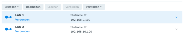

kann keine Internetverbindung mit meiner Synology aufbauen. Die Netzwerkeinstellungen sind richtig.
Beide Lan-Anschlüsse sind an meine Unifi angeschlossen und den jeweiligen Netzwerken zugewiesen.

ist richtig eingestellt 192.168.0.1 u. 192.168.10.1 beides die UNIFI.
