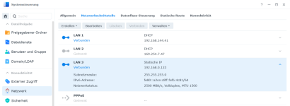

Hallo Zusammen,
ich habe mir den Club 3D 2,5GbE USB-Dongle gekauft und mit meiner DS verbunden. Nach der Installation des Treibers wird auch korrekt 2500 MBit/s angezeigt. Da ich aktuell keine 2,5GbE fähigen Switch habe, habe ich die DS direkt mit meinem 2,5GbE fähigen Desktop Computer verbunden. Ich bekomme aber mit der 2,5GbE Leitung keine Verbindung zur DS aufgebaut. Es öffnet sich nicht die Startseite im Browser und auch Netzlaufwerke kann ich nicht in Windows einbinden.
Der Club 3D USB-Dongle hängt hinten am USB Port der DS. Spielt das eine Rolle ob vorne oder hinten der USB-Port genutzt wird?
Habt ihr einen Tipp für mich, wie ich das richtig konfigurieren kann?

PC und NAS müssen verschiedene IP-Adressen aufweisen.

Hab die IP am Rechner geändert. Klappt weiterhin nicht. Netzwerkschnittstelle habe ich deaktiviert und wieder aktiviert.

Komisch. Ich hatte das einige Zeit genau so ohne Probleme in Betrieb.
Die Subnetzmaske auf den anderen Interfaces am PC & NAS ist aber auch /24 (255.255.255.0), oder?
Ich habe die Einstellungen genauso gemacht wie ich das u.a. auch bei Youtube (u.a. https://youtu.be/wM222AgHbwQ?t=564) gesehen habe. Auf dem anderen Interface in der NAS steht es auch bei 255.255.255.0 (wird aber per DHCP über die FritzBox verteilt).
EDIT:
Ok, es war die Firewall die Anfragen blockiert hat :)
