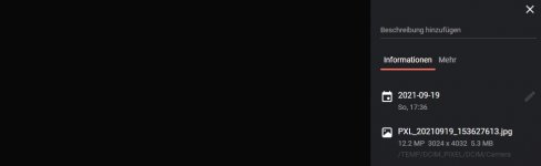

Aber meine rsync-Aufgabe läuft jede Nacht. Ab dem zweiten Lauf sehe ich zwar noch die Inhalte, aber ich sehe weder Miniaturbild noch das echte Bild, aber sind irgendwie da:
Wenn ich bei Synology Photos dann den Index neu anstoße, dann ist danach auch alles wieder in Ordnung.

Denn bei der Initialausführung per rsync erkennt die SP alle Fotos. Nur dann ab den zweiten nicht mehr bzw. wenn gar keine neuen Fotos per rsync kopiert werden, werden alle im Ordner nicht mehr erkannt.
Initialausführung = alle Fotos erkannt
Nochmalige Ausführung OHNE eine Änderung und alle Fotos sind wie auf den Screens.

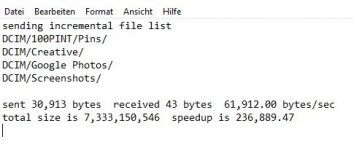

das --exclude=@eaDir war die Lösung. Hatte mich schon in der Richtung bewegt, weil im Log immer wieder das auf kam:
Jetzt sieht mein Befehl so aus:
rsync -av --delete --exclude=@eaDir /volume1/drive/PIXEL/DCIM /volume1/photo/TEMP/DCIM_PIXEL
Und die Log so:
Und alle Bilder etc. bleiben erhalten, passt also.
