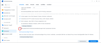

Hast du mal versucht, diesen Haken zu deaktivieren:

Heute hatte ich Zeit es auszuprobieren.
Das war die richtige Einstellung, jetzt klappt es auch nach Neustart ohne die Verbindung zu erneuern.
Danke plang.pl
Reaktionen: plang.pl
