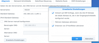

Muss ich an anderer Stelle noch etwas konfigurieren?
Beispielsweise hier?
In einem anderen Thema hatte ich zudem mal gelesen, dass die IP´s nicht aus einem anderen Netzwerk stammen müssen!?

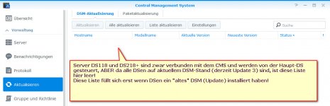

Die Steuerung erfolgt auch über die Pakete die du auf der Oberfläche der Haupt-DS von der DS118 angezeigt bekommst.
Du gehst dazu links im Menü auf der Haupt-DS auf "Aktualisieren", oben schaltest du um zwischen den beiden Arbeitsbereichen "Register DSM-Aktualisierung(en)" oder "Paketaktualisierungen".
Wählst du jetzt das Register "DSM-Aktualisierung" dann wird dir hier NICHTS angezeigt wenn deine DS bereits auf dem aktuellen DSM Stand sind!
Das hat mich am Anfang auch irretiert! HIER siehst du nur Einträge wenn eine DS im CMS-Verbund nicht die aktuelle DSM Version hat.
Nur diese eine DS würde dir angezeigt werden und du markierst die Zeile mit dieser DS und klickst auf "Aktualsieren", diese DS bekommt jetzt ihre aktuelle DSM Version heruntergeladen und installiert.
Wenn du mehrere/viele DS in der Liste hast, dann kommt die Schaltfläche "ALLE Aktualisieren" zum Einsatz, dann werden mit einem Klick ALLE DSen im CMS-Verbund mit dem neuesten DSM installiert.
Das Gleiche gilt für das Register "Paketaktualisierung"!

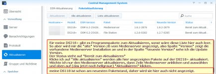

Du siehst bei aktuellem Softwarestand KEINE Einträge in der Liste!
Nur falls sich eine DS (oder mehrere) mit "alten" Programmpaketen im CMS Verbund befinden werden diese DSen angezeigt und in der Spalte "Paket", das jeweilige Programmpaket welches veraltet ist!

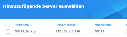

In meinem CMS sieht es so aus
Wie du hier siehst, sieht es in der Haupt-DS so aus als seien alle zu administrierenden DSen verbunden und könnten administriert werden.
Wenn ich beim geschwärzten Server auf "Verbinden" klicke, dann sieht das genauso aus wie dein Bild hier

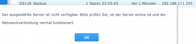

Wenn ich bei der DS118_Backup auf "Verbinden" klicke passiert das
Der Tab (hier auto:blank; manchmal stand da auch die IP der Haupt-DS) schließt sich nach ca. 30 Sekunden.In der HauptDS wird der Vorgang mit (siehe nachfolgendes Bild) quittiert.
Ich komme wie gesagt einfach nicht in die DSM Oberfläche der DS118. Dort muss ich ja noch Backupeinstellungen vornehmen...

Wartung erfolgt entweder per "einstöpseln" oder über CSM
Gingen die Varianten auch, sind praktikabel und sicher? Hardware muss ich anscheinend eh anschaffen, wenn ich es möglichst einfach und sicher haben will!
