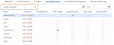

Hey zusammen, ichj hab schon gesucht aber dazu kein Thema gefunden. Daher hoffe Ich, das Ihr mir helfen könnt. Evtl. stell ich mich sau blöd an oder das stimmt etwas nicht mit meinem Synology System.
Der User "Conny" soll Zugriff auf den "Freigegebenen Ordner" Conny Daten" bekommen, aber irgendwie bekomme ich den Zugriff nicht hin. Der Ordner ist schon älter und war immer einem User zugewiesen, der aber sehr selten darauf zugreift. Nun ist aufgefallen das nun gar kein Zugriff mehr möglich ist, nicht mal über den Admin komme ich drauf.
Anbei mal 2 Bilder, bekomme es auch nicht hin das bei "Vorschau" und "Benutzerberechtigung" wenn das Auswahlfeld "Lesen/Schreiben" aktiviert ist der User dann auch zugriff hat. Bei allen anderen "Freigegebenen Ordnern" bekomme ich es hin, nur dieser Ordner macht mir Kopfschmerzen. Hab schon sämtliche Einstellungen geprüft und bin am Ende mit meinen Nerven. Unter Gruppen komme ich auch nicht mehr an das Feld "User" dran. Es ist ausgegraut. Was mache ich nur falsch :D

luddi
05. Sep 2012
3.242
586
Kannst du einmal wie bei dir im 1. Screenshot anstatt auf "Lokale Benutzer" einmal über das Pull-down auf "Lokale Gruppen" umschalten und uns diesen Inhalt einmal Zeigen?
Blackforest
09. Jan 2021
23
Klar hier mal beide Pulldown Menüs :)
