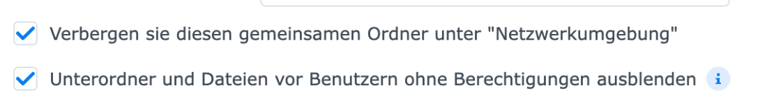

w00dcu11er
16. Sep 2022
756
235
69
Schaut so aus, dass die Ordner auch für 'unberechtigte' User verfügbar sind.
(Systemsteuerung - Freigegebene Ordner - dort einen auswählen und "Bearbeiten")
Aber ist wohl ein Rechtsverwaltungsproblem, wenn du den einen Ordner nicht öffnen kannst.
