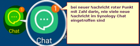

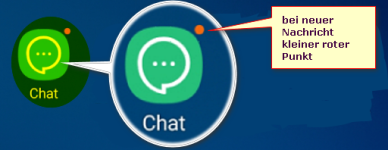

A ) nur ein kleiner roter Punkt sein
B ) ein roter Punkt mit Anzahl neuer Nachrichten darin sein
C ) wenn du am kleinen roten Kreis oder am großen roten Kreis mit Zahl drauftippst und gleich die neue Nachricht über dem APP Icon in der Schnellansicht siehst

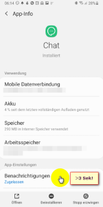

android > Einstellungen (das graue Zahnrad) > APPS:
Zeile mit Chat suchen - antippen
Benachrichtigungen - Zugelassen, diese Zeile länger als 3 Sekunden antippen
Benachrichtigungen anzeigen - nach rechts schieben

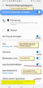

Kategorie Chat > Einschalten, DANACH Zeile länger als 3 Sekunden antippen und draufbleiben, dann loslassen
Definieren der Benachrichtigungen bei neuen Chatnachrichten:
Erinnerung
Als Pop-Up die neue Nachricht anzeigen
Vibrieren bei neuer Nachricht
Blinkendes Licht bei neuer Nachricht (=die weiße Blitz LED hinten an der Kamera blitzt)
APP-Smbolindikator - EINSCHALTEN (!) damit bei neuer Nachricht kleiner oder roter Kreis kommt!
Sperrbildschirm - Definieren ob die neue Nachricht durch den Sperrbildschirm hindurch angezeigt werden soll
Nicht Stören ignorieren - Einschalten, die neue Nachricht dringt trotzdem durch, auch bei Bitte nicht stören Modus

Jedenfalls können wie im Posting #4 gezeigt die roten Kreise abgeschaltet, klein rot ohne Zahl, größer rot mit Zahl welche neue Nachr angezeigt werden.
Neuerdings auch wenn man auf den Kreis mit Zahl LÄNGER DRAUFTIPPT (!) gleich die neue Nachricht einblenden lassen.

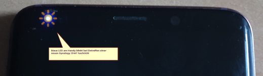

Oder Blitzlicht leuchtet, oder blaue Info Led blinkt bei abgeschaltenen Bildschirm:
Nachricht wird durch den Sperrbildschirm durchgeleitet:
