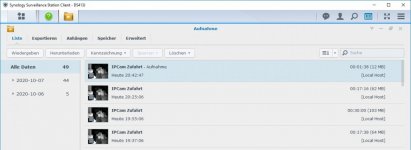

ich habe meine DS413J neu aufgesetzt (neue Festplatten etc.) und deshalb auch die Surveillance Station neu einrichten müssen. Ich betreibe daran eine Knewmart IP Camera.

Und auch die Aufnahmen sind vorhanden und lassen sich wiedergeben:
Aber jetzt kommt das (verdammte) Problem!!!
In der Chronik bzw. Timeline erscheint das Kamerasignal NICHT! Es läuft lediglich die (Sand-)Uhr. Dass Aufnahmen vorhanden sind sieht man ja auch an den senkrechten Zeitbalken:

Also woran kann das liegen bzw. hat irgendjemand eine Idee? Synology muss doch hier helfen können, oder?

seppdeisen
07. Okt 2020
Weiß der Teufel wieso, aber bei mir geht's jetzt auf einmal wieder. Es dauert zwar ziemlich bis die Kamerabilder erscheinen, aber letztlich tauchen sie wieder auf (in der Timeline). Event. lag es an einem Neustart den ich zwischenzeitlich mal durchgeführt hatte?
