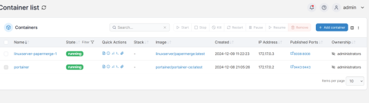

So siehts im Moment aus. Auf den portainer komm ich auf die Weboberfläche drauf. Bei papermerge nciht.
wenn du auf die published ports klickst, was passiert dann?

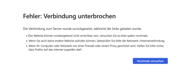

EIn direktes draufklicken führt bei beiden zu einem Fehler. Aber wenn ich bei dem Portainer die Ziffern vor dem Doppelpunkt mit der IP meines NAS erstetze komme ich bei dem Portainer auf die Webseite der Anwendung (also so wie es soll. Bei paperless führt es zu folgender Meldung
Also nicht mal mehr zu einem 502.
