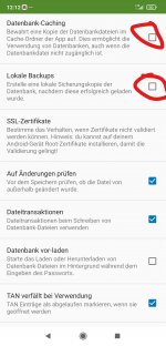

Bzw. sollten die Einstellungen in keepass schon min. so aussehen:

Moinsen,
also:
wenn ich eine db auf dem NAS habe (meinetwegen am PC fürs Handy erstellt), dann nehme ich das Handy, gehe ans Netz, wähle DB öffnen, wähle das Protokoll, hangele mich dann zum Speicherort auf dem NAS. Fertig. Wenn ich keepass2android nicht sage, dass lokal gespeichert werden soll, dann versucht es natürlich immer auf den NAS Ort zu zugreifen. Wenn ich dann mal kein Nezt habe unterwegs, dann ist eben auch nix mit db Zugriff. Ich selber lege die db daher auch lokal auf dem client an, dies in einem zusätzlich verschlüsselten Ordner.
So hab ich immer Zugriff, wenn Netz vorhanden den sync, db ist verschlüsselt, Speicherordner ist ebenfals verschlüsselt.
Insofern ist der Einwand richtig: automatisch legt keepass2android keine Kopie auf dem client an. Sorry, falls das für Verwirrung gesorgt haben sollte...

Moinsen @Puppetmaster,
ja, genau da kann das eingestellt werden.
Da ich immer mal im niedersächsischen Flachland unterwegs bin (beruflich) und Internet an jeder Milchkanne eher nix wird vor 2046 brauche ich eben zur Not den Zugriff auf die db. Wenn dann aber Hase und Igel ohne Netz sind, hab ich nix davon.

Moin @the other,
verstehe ich schon. Hier schlägt dann aber Komfort die Sicherheit.
Zum Glück kann ich auf ein recht gut funktionierendes Gedächtnis zurückgreifen und muss nur in wenigen Fällen auf gespeicherte Passwörter zum Nachschauen zurückgreifen. Netzabdeckung ist dabei auch soweit in Ordnung. Und wenn es gerade nicht gehen sollte, dann geht es eben nicht!
