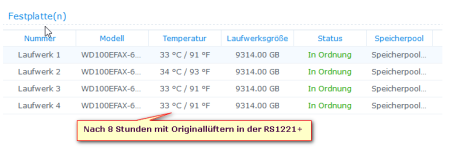

Nur wie schon erwähnt, die Noctua habe ich wieder herausgenommen da völlig unbrauchbar selbst auf höchster Kühlstufe:
HDDs auf 48°C und weiter steigend, ebenso Systemtemperatur 76°C weiter steigend im Leerlauf der RS! Bei 2% CPU Last!
Also Aufgrund dieser Temperaturen vom System und der HDDs die Noctua wieder entfernt und Originallüfter wieder eingebaut.
Hingegen mit den Originallüftern wieder alles ok:
Normale 50-54°C Systemtemperatur und wieder um die 33°C der HDDs:

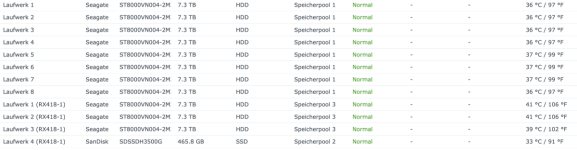

Also bei mir sind in der 1ten RS die Ironwolf 8TB um ca. 5 Grad wärmer als die Seagate Exos 16TB in der 2ten RS, Fotos anbei, Lüfter original, eingestellt auf normalen Lüftermodus
Die beiden RS sind knapp "obereinand" verbaut, die RX418 ganz oben
Aber wie von Kurt schon gesagt "feine Maschine"Bildschirmfoto 2022-04-03 um 22.47.41.pngBildschirmfoto 2022-04-03 um 22.48.17.png"
