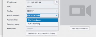

Ich habe 2 POE Kameras von Reolink :RLC 423 und RLC 510A.
in der IOS app habe ich Zugriff .
möchte auch natürlich in der Surveillance -Station die Kameras installieren aber es geht einfach nicht. die Fehlermeldung lautet : Test des Überwachungsgerät ist fehlgeschlagen ! Ich habe natürlich die Lösungsempfehlungen nach und nach geprüft aber kein Erfolg !
Bei der Portweiterleitungsregeln habe ich allerdings ein Problem und zwar wo kann ich die Portweiterleitung in die Reolink Kameras ändern und welche Ports ?
die Kameras und synology sind natürlich im gleichen Netzwerk.

Das hier hast Du Dir bereits angesehen: https://support.reolink.com/hc/en-u...link-Cameras-to-Synology-Surveillance-Station
Und falls nötig, hast Du auch die erforderlichen device packs installiert? Die 510A braucht mindestens das device pack 5.8.2
Portweiterleitungen im gleichen Netzwerk brauchst Du nicht.

ja, entschuldigt. das ist eine 218+ und habe es am vorigen sonntag auf DSM7 upgradet allerdings die Problematik war auf der DSM 6 auch .
der Link habe ich mir auch angeschaut , in der neue Reolink web Ansicht habe ich unter camera model NUR 2 Variante : Alle Funktionen oder nur streaming... ich habe alle Funktionen genommen .
Übrigens bei der andere Kamera (RLC-423) tritt das gleich Problem auf. Das mit dem Service Pack 5.8.2 muss ich schauen wie ich es bekomme .
Das wäre Klasse wenn es daran liegen würde !
Vielen Danke nochmals

Schau mal im Application Center der Surveillance Station nach dem Device Pack.
Hallo, da bin ich wieder.....
Die Installation funktioniert . Es war meiner Fehler ...Verwechslung von Passwörter und zwar in der Maske (Kamera hinzufügen) habe ich
laufend die Zugangsdaten der NAS anstatt der Kamera eingetippt....
