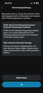

hast du diese Einstellung in der Eufy Cam aktiviert?

Vielen Dank, das hatte ich bisher noch nicht gesehen. Die Kameras waren in eufy Security abgeschaltet,
weil sie über Apple Home laufen ...
Hast du versucht, ob beides zusammen geht?
Also Apple Home Security und gleichzeitig NAS…
Wenn du dazu bitte kurz eine Rückmeldung geben könntest, wäre klasse. Danke!
Das hätte ich auch gerne. Scheint aber wohl nicht zu gehen. Wenn ich in der
Eufy Security App auf Speicherung -> NAS gehe kommt die Meldung,
"NAS(RTSP) und HomeKit können nicht gleichzeitig aktiv sein
Wenn Sie NAS aktivieren möchten, entfernen Sie die kamera aus der Apple Home-App".
weitere Einstellungen kann ich dann leider nicht mehr vornehmen - Schade
