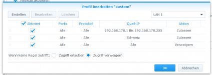

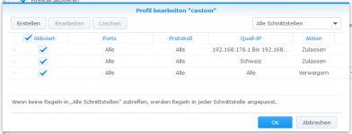

- Wenn ich unter "Alle Schnittstellen" Zugriff aus meiner IP-Range sowie aus der Schweiz erlaube (siehe Bild 1) und unter "LAN1" keine Einstellungen habe, werden Anfragen aus der Schweiz blockiert. --> Meines Erachtens ist das eine falsche Reaktion der Firewall.
- Wenn ich exakt dieselben Einstellungen unter "LAN1" erfasse (und keine Einstellungen unter "Alle Schnittstellen"), werden Zugriffe aus der Schweiz erlaubt (siehe Bild 2). --> Wie erwartet.

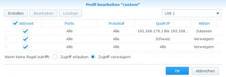

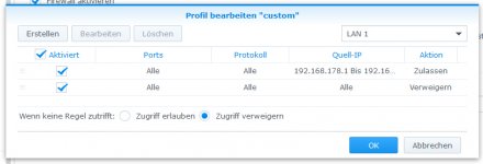

- Wenn ich nun unter "LAN1" die Schweiz entferne (und weiterhin keine Einstellungen unter "Alle Schnittstellen"), werden Zugriffe aus der Schweiz weiterhin erlaubt (siehe Bild 3). --> Meines Erachtens ist das eine falsche Reaktion der Firewall.

Im 2. Screen hast du GeoIP aktiviert und die Schweiz zugelassen.
Im 3.Screen ist GeoIP nicht aktiviert, deswegen gehen alle Länder.

@NSFH Genau, in Variante 2 habe ich auch erwartet dass der Zugriff funktioniert. In Variante 3 sollten aber ALLE Externen IP's (ausserhalb 192.168.178.x) geblockt werden, unabhängig der IP-Location, womit ich GeoIP nicht explizit aktivieren müsste. Übrigens, ich kann mit GeoIP sogar explizit die Schweiz blocken und der Zugriff aus der Schweiz funktioniert trotzdem noch :rolleyes: (keine Einstellungen unter "Alle Schnittstellen" vorhanden):
Sobald ich diese 3 Einstellungen (Interne IP's zulassen; Schweiz verweigern; Alle anderen verweigern) von LAN1 nach Alle Schnittstellen verschiebe, wird der Zugriff aus der Schweiz blockiert.
Zusammengefasst: Unabhängig davon, was ich genau für Regeln erfasse:
- Wenn ich die Regeln unter LAN1 erfasse, wird der Zugriff aus der Schweiz erlaubt.
- Wenn ich dieselben Regeln unter Alle Schnittstellen erfasse, wird der Zugriff aus der Schweiz blockiert.
