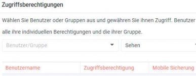

Es gibt im Bereich Synology Photos direkt im Browser in den Einstellungen - Zugriffsberechtigungen einen Punkt "mobile Sicherung".
Diese Haken waren nur teilweise gesetzt. Ich habe es jetzt entsprechend geändert, jetzt funktioniert
es auch überall... :)
