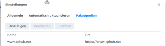

Kann man www.cphub.net im Paket-Zentrum nicht einfach wieder dazu konfigurieren?
sky63
19. Okt 2017
467
73
Die Seite ist down.
