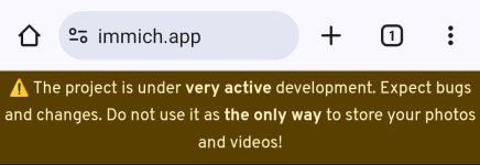

Und man sollte es auch nicht als einzigen Ort für seine Bilder nutzen. Darauf wird explizit hingewiesen, es nicht als einzigen Speicherort für Medien zu nutzen.

Aber wenn man es nicht als einzigen Ort für die Bilder nehmen soll. Dann bringt es ja wenig find ich .

Solange es kein stable Release gibt, würde ich das nicht machen. Wenn die Daten bspw. durch immich schon beschädigt gespeichert werden, hilft dir auch kein Backup von immich.
Und es nicht als einzigen Speicherort zu nutzen, ist jedenfalls für mich nicht gleichzusetzen mit mach wenigstens ein Backup.
