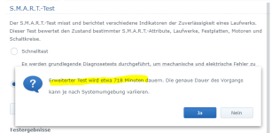

das ist der letzte SMART Schnell-Test
soll ich einen erweiterten Test machen?
ein erweiterter Test wird > 11 Std. dauern, könnte ich heute Nacht laufen lassen

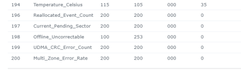

Keinen Test machen. Wurde doch schon geschrieben. Nur die Werte hier posten. Bei deiner DSM Version müsste es da in dem Reiter noch eine Schaltfläche mit "Details" geben
hier die Details:
Die Platte sieht für mich fit aus. Hast du schon mal die vom DSM vorgeschlagene Dateisystemprüfung durchgeführt?
Backup vorhanden?
Platte ist in meinen Augen ok.
