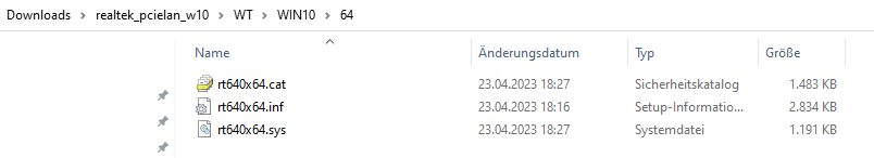

Hier findest du den Treiber:
https://de.msi.com/Motherboard/B760-GAMING-PLUS-WIFI/support#driver
Datei entpacken, dann dem Dateipfad im zweiten Screenshot folgen, 32 oder 64 Bit auswählen und auf den Stick laden.
Wenn es unter Downloads entpackt wurde, lautet der Pfad wie folgt (User natürlich anpassen): C:\Users\maxblank\Downloads\realtek_pcielan_w10\WT\WIN10
Du musst vor dem Download das passende Betriebssystem auswählen.

Also erst habe ich die treibe win 11 von MSI, die du mir gezeigt hast heruntergeladen,danach mit win7 entpackt ( genau die drei ) .
So jetzt habe ich den Stick rein und ein Backup Stick erstellt ! Danach die drei Dateien direkt auf den Stick kopiert !
Stick in den PC der neu gemacht werden soll und vom Stick gestartet . Da kommt das erster Bild mit Netzwerk Treiber nicht erkannt .
Dann auf Treiber Laden aber ich finde den richtigen einfach nicht !

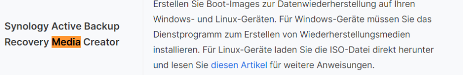

Wie hast Du den Bootstick erstellt? Da Du ABfB nutzt könntest Du das
nutzen.
Hier werden auch direkt alle notwendigen Treiber eingebunden, wenn ich mich da richtig erinnere!

Zafira10
29. Jun 2022
13
Erst mal 10000 mal danke für Eure Unterstützung !
Ich glaube ich habe es jetzt !
Einfach den Treiber von win 10 und nicht von win11 genommen und ich komme genau bis zu diesem Bild was unten anhängt . Ich möchte jetzt nicht weiter machen da im Moment mein System ganz gut läuft .
