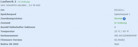

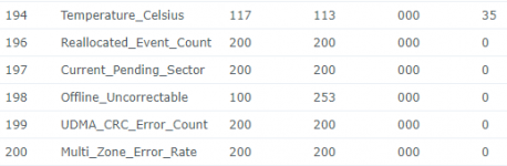

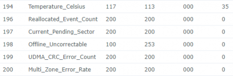

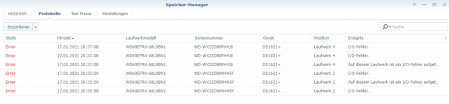

Nachdem dann nun alles eingerichtet war, habe ich noch etwas im DSM rumgeschaut, was die NAS denn so alles kann. Unter Protokolle fand ich dann 6 Fehlermeldungen von 2 HDD's. Habe beide Laufwerke mit einem erweiterten S.M.A.R.T. Test geprüft. Keine Fehlerhaften Sektoren, keine Auffälligkeiten im S.M.A.R.T..
Einer Seits mache ich mir schon Gedanken wegen der Platten, anderer Seits, wenn alles grün ist, sollte es doch laufen? Oder neue HDD's direkt gefährdet auszufallen?
Im Anhang das Protokoll als auch die S.M.A.R.T. Tests. Laut der Erklärung der S.M.A.R.T. ID's sind alle fehlerrelevanten ID's auf 0. Was meint Ihr dazu?

Die IO Fehler können auch ein Kontaktproblem zwischen Board und Festplatte sein. Also evtl. auschalten, ziehen und wieder auf einem anderen Steckplatz reinschieben, der bisher unauffällig war Wenn der Fehler mitwamdert liegt es an der Platte, wenn nicht und der Fehler mit einer bisher fehlerfreien Platte an diesem Steckplatz wiederkommt am Board.
Und ja, es gibt auch neue kaputte Platten (DOA). Ansonsten rechtzeitig den Support konsultieren, normal ist das nicht.

danke für deine Antwort. Ich habe die Platten 2 und 4 jetzt mal auf Platz 5 und 6 getauscht und 5 und 6 auf 2 und 4 getauscht. Mal sehen was das Logging sagt. Vielleicht war es wirklich nur ein "Wackler" weil der Kontakt nicht 100%ig war.
Händler ist informiert, mal sehen was der dazu sagt.

wie beschrieben hatte ich die Festplatten in den Plätzen getauscht. Den Datenpool als auch das Volumen hat sich jetzt ohne Fehler erstellt. Ich kann die I/O Fehler aktuell nicht nachstellen. War wohl doch nur ein "Kontaktproblem"?

Möglich. Wie sagt der Doktor: muss man weiter beobachten. Ich würde dem Ding noch nicht 100% trauen, aber man muss schon ein wenig Last drauf geben, um Plattenfehler auszuschliessen oder zu provizieren. Deshalb erstmal einfach weitermachen und für den Fall der Fälle immer auf ein aktuelles Backup achten.

habe mal 5TB Datenmüll als Belastung kopiert, keine Auffälligkeiten bisher. Ich denke das war ein einmaliges Ding, weil die beiden platten nicht richtig gesessen haben.
