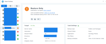

Neulich schlug das Backup fehl und meldet "Destination Corrupted". Hier das Bild von HyperBackup aus dem Quell-NAS

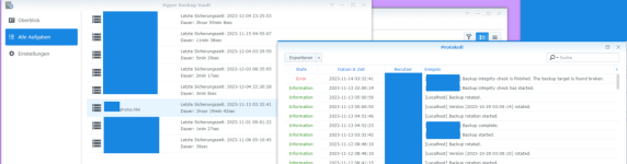

Das Ziel-NAS hat im HyperVault zur diesem Task (alle anderen Tasks sind [noch] in Ordnung) folgendes Log:
