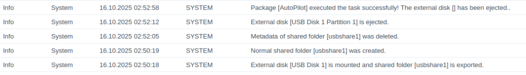

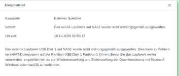

Seit dem DSM-Update auf 7.3 und die Einführung von nativem exFAT gibts immer eine Fehlermeldung beim Sichern via AutoPilot und HyperBackup wie folgt:
Sowohl der Log im HyperBackup als auch im Protokollcenter haben nichts zu meckern und behaupten das Gegenteil:
Hat jemand eine Idee, was das sein könnte. Konnte in den Einstellungen nichts finden. Die Zeitstempel der Meldungen sind auch leicht unterschiedlich.

HIer nochmal die Screenshots:
Und den letzten Screenshot hats wieder verschluckt, hier nochmal:
Also mit meinem jetzigen Wissensstand würde ich das einfach ignorieren. Erstens: Wenn die Backups / Kopien erfolgreich waren, spielt das i.d.R. keine Rolle. Zweitens: Wie geschrieben ist das m.W. ein bekannter Bug
Deine Aussage ist beruhigend. Ja, die Backups sind alle ok - habs gerade gegengeprüft. Hatte mir nur Gedanken gemacht, dass das auf Dauer für das Medium vielleicht auch mal schieflaufen könnte und es dabei Schaden nimmt.
War nur auffällig, weil es vor der 7.3 problemlos ohne diese Fehlermeldungen lief.
