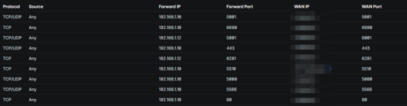

Ich habe zwei DiskStations.
192.168.1.10 -> Main
192.168.1.12 -> Backup
Portforwarding am Router (UDM Pro)
5001 Main
6001 Backup
6281 für HyperBackup ist ebenfalls das Backup NAS. (am Main läuft für einen Test aber auch Hyperbackup, nur für Netz intern)
soweit alle gut.
Ich habe mehrere Backups auf dieses NAS laufen, alle von extern, dh nicht im gleichen Netz, alle via Port 6281, seit Jahren. (kein VPN)

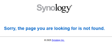

Nun kommt dieses Fenster, wie man am Namen über "Sign In" schon sieht, ist es das Nas mit der IP 192.168.1.10.
Ich kann den Port nicht auf 6001 ändern. Kopiere ich den Link in ein neues Fenster, kann ich den Port ändern, lande dann auch am richtigen NAS:
bekomme nach dem Login aber:
Wie habe ich die anderen Connections eingerichtet? Was übersehe ich hier?
5001 Main
6001 Backup
soweit alle gut.
