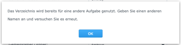

Ich habe es jetzt versucht, Da es die ursprüngliche Datensicherungsaufgabe nicht mehr gibt, habe ich versucht eine neue anzulegen. Dieses schlägt jedoch mit folgender Meldung fehl:

du kannst nicht zwei Aufgaben auf das gleiche Ziel zeigen lassen, das könnte dazu führen dass bestehendes Backup überschrieben wird. Ein bestehendes Ziel kann nicht als Ziel von einer anderen Aufgabe verwendet werden.
Du musst die bestehende Aufgabe löschen und eine neue einrichten und dabei dann auf 'mit bestehend verknüpfen' wählen
schau bitte nochmals unter #4
dort ist die Anleitung verlinkt, ich weiss es ist mühsam Anleitungen und Manuals zu lesen, aber meistens ist es immer noch nötig um erfolgreich zu sein
