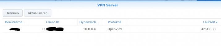

Also habe ich die Variante über Openvpn versucht. Openvpn-Server ist auf der DS214play eingerichtet und die DS214se verbunden:
OpenVPN-Server auf DS214play
