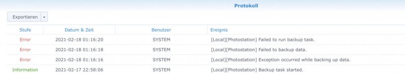

Hey,
Ist mein erster eigener Eintrag hier im Forum. Hab immer schon mal mit gelesen und viel erfahren, aber komme nicht weiter.
Verwende Ds119j, sichere die Photostation über Hyperbackup auf eine externe Festplatte. Seit kurzem funktioniert es nicht mehr.
Habe seit dem die ds119j photostation mit der photo station einer ds218+ synchronisiert über synology drive.
Ds218+ ist der Host und die ds119j der client.
Der synology drive funktioniert auch sonst gut.
Hab die vermutung, dass es daran liegen könnte.
Danke schonmal.

Hyperbackup und DriveShareSync sind eigentlich zwei getrennte Sachen. Bei mir läuft DriverShareSync zwischen zwei DS, Drive von DS zu Computer und iOS-Geräten und Hyperbackup auf eine lokale USB-Platte.
Auch wenn das zeitlich zusammen aufgetreten ist, würde ich den Fehler eher woanders suchen. Wird die USB-Platte überhaupt angezeigt?

Dann lösche mal den Hyperbackup-Task und lege den neu an. Auf die richtige usbshare hast Du den aber bezogen, oder?

Welche Hyperbackup Version läuft bei Dir?

2.2.5 machte bei manchen Systemen diesen exception Fehler, den Du da siehst. Deinstalliere mal Hyperbackup und installiere es noch einmal. Mit 2.2.6 sollte das eigentlich nicht mehr passieren.

Als Ergänzung, wenn ich die synology drive beim client pausiere, kann ich den hyperbackuptask nicht starten.
2.2.6 ist drauf also die neuste.
Er brach nach 11.6 von ca300gb ab

Du könntest mal in der /var/log/messages schauen, dort wird einiges von Hyperbackup geloggt.
Wie ist die Festplatte formatiert? Sind da zwei Partitionen drauf? Eine kleine und eine große?

Ich kann nicht sagen woran es genau lag.
Hab alles mögliche neu gemacht. Vor allem Drive home Verzeichnisse deaktiviert.
Es funktioniert jetzt auf jedenfall.
